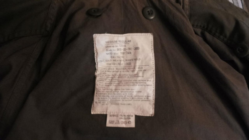

  • Witam, Wszystkich forumowiczów !! Proszę o rozwianie moich drobnych wątpliwości. Znalazłem na tablicy kurtałkę niby Alpha kontraktowa wg. sprzedawcy, z zewnątrz raczej nie budzi wątpliwości ale poprosiłem o foto metki. Nie przypomina znanych mi metek tej firmy, poza tym rozmiar podany w cm co wskazuje na ewidentną podróbę... ale znawcą nie jestem. Posiadałem tylko cywilną Alphe przez jakiś czas ale mi się schudło i się jej pozbyłem. Teraz znowuż naszła mnie ochota na ten kultowy ciuch.
    Z góry dzięki za pomoc.
    8415-00-782-2933
    DSA100-76-C-0605
  • To jest kopia kolego.
  • Tak to jakaś kopia
    ten numer kontraktu posiada kurtka firmy wienfield
    metka powinna wglądać tak
  • Dzięki, chłopaki za szybką pomoc ;) Szukam dalej swojej emeczki.
